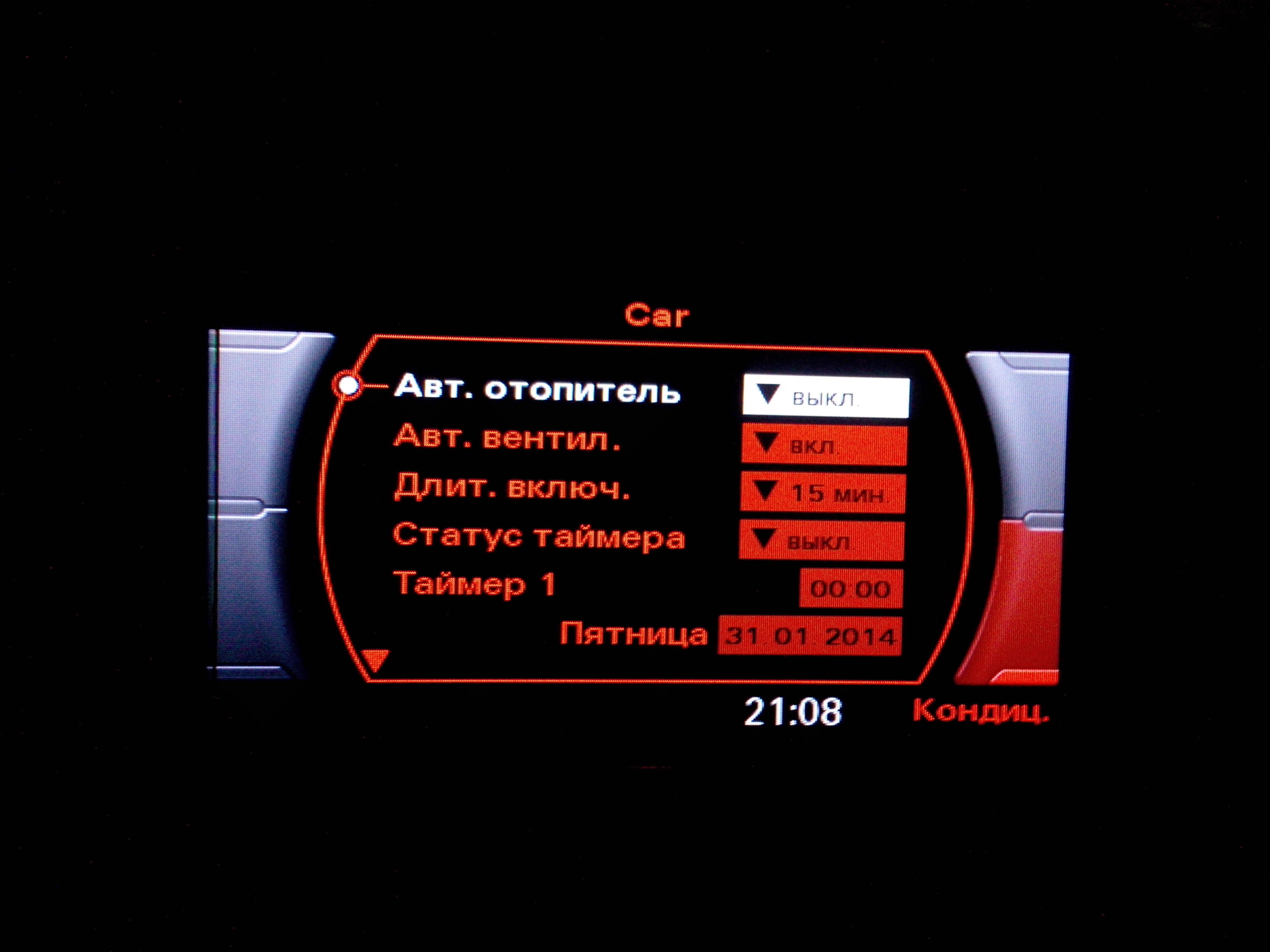

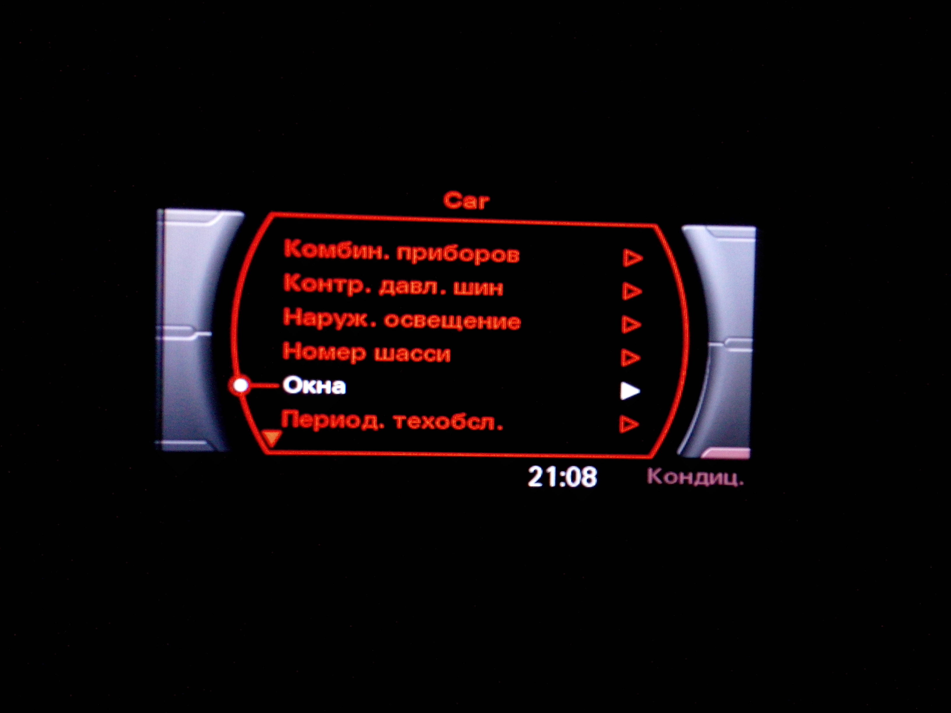

    В шапке не заметил, поэтому тут напишу свой опыт как включить меню вентиляции салона на a4 b8 FL, AMI (concert), основа взята с http://www.audienthusiasts.com/VagCom_AuxVent.html, помог понять как же все таки это правильно сделать Udgin0069 (за что ему отдельное спасибо!)
    Включение вентиляции салона на A4 B8 FL (Concert)AMI
    [56 - Radio]
    [Coding - 07] -> Long Coding Helper -> Byte 8 Bit 2 меняем 0 на 1
    [08 - Auto HVAC]
    [Coding - 07] -> Long Coding Helper -> Byte 1 Bit 3 меняем 0 на 1
    [08 - Auto HVAC]
    [Adaptation - 10] -> Channel 6 change 0 to 1 (со слов Udgin0069, адаптация не обязательна, но я сделал)
    В итоге получаем дополнительную менюху и изменения в ней работают на машине.
    нажимаем на нижнюю правую кнопку "Кондиционер" и попадаем в следующее меню

    #1934 Sergeilion, 31 янв 2014
    Это позволяет "проветривать" салон после того, как выключен двигатель или по таймеру, в определенное время. Например, на улице жарко, и зная, что оставляем машину не на долго, можно оставить включенным вентилятор (на заданное время - 15, 30, 45 и 60 мин), и салон не так сильно нагреется, когда вернемся...
    Второй вариант - включить вентиляцию по таймеру, в заданный день и час, например, зная, что с работы уходим в 6 вечера, ставим на 17:45 и садимся в 6 часов уже в "не очень душный" салон...
    К сожалению, данная кодировка будет давать ошибку в память, если нет дополнительного отопителя (фена). На приборке ничего не будет, но в память ошибка пойдет. На бензиновых двигателях фена обычно нет...

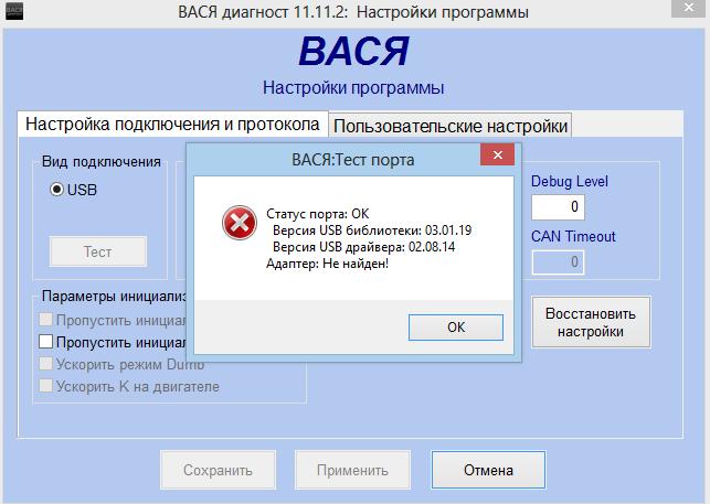

    Доброго времени сутак! просветите пожалуйста чё ему надо?
    А так ещё ноет на другой версии ТЕСТЮ НЕ ПОДКЛЮЧАЯ К МАШИНЕ МОЖЕТ В ЭТОМ КОСЯК ?

    шнурок какой?
