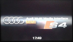

    Хотела бы отдельно отметить, что скрытое меню открывается (MMI 2G) в следующих условиях:
    Активна кнопка Setup (горит красный индикатор), только после этого одновременное нажатие Setup и Car. Если оба индикатора кнопок горят красным — значит, вы слишком рано нажали Car.
    Возможно, для многих это лишняя информация, а вот для меня было ценным :)

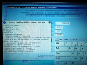

    07 блок (ММИ) - 07 кодирование - в верхнем поле (Кодирование) изменить 3-й слева символ на нужный..., сохранить, возможно перезагрузить ММИ... далее пример моего случая (код и результат).
