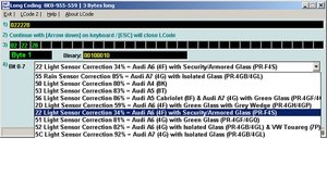

    На выходных плотно разбираюсь с адаптациями датчиков света и дождя и возник ряд вопросов! Надеюсь на Вашу помощь! По совету из этой ветки решил повысить чувствительность датчика света. Изменил значение в кодировании (см. скриншот). Сменил Light Sensor Correction c 80% на 34%. Потестировал правда один день но субъективно стало чуть позже вкл. но совсем малость. Вопрос в след: что значат эти проценты, т.е. чем больше тем выше чувствительность датчика к свету или наоборот? Проясните кто знает? И еще может кто-нибудь подскажет расшифровку каналов адаптации датчика света и дождя может там есть чего по этому поводу.

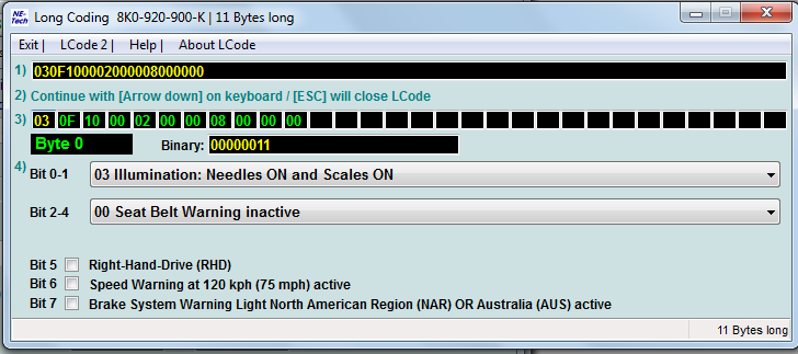

    Все вроде так сделал но светятся только шкалы в чём может быть проблема по пункту-17.06
    Режимы подсветки шкал приборов при выключенных габаритах.
    Подскажите как сделать чтобы светились и шкалы и стрелки?

    Речь идет об этом?
    LEDs светят ярко с габаритами
    Только через VAG-COM:
    Module 09 (Cent Electronics) -> Coding -> Submodule 0 -> Long coding helper -> Byte 03 -> изменить в Bit 2 значение 0 на "1" (Да)(или поставте галочку) -> Transfer coding
    (бинарное значениедолжно выглядить так xxxxx1xx, где х значение которое остается не изменным.)
    Так же для submodule 0:
    Byte 02
    bit 3 - противотуманки как DRL
    bit 4 - LED реснички как DRL
    Byte 03
    bit 2 - LEDs светят ярко с габаритами

    Нет,вроде в адаптации меняется.Не помню где,надо шнурком смотреть.На форуме писали про это,может попозже кто подскажет.

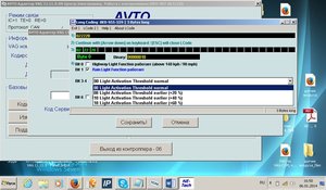

    Никто не сталкивался? Может тогда кто знает что на скриншоте ниже и чем эта настройка отличается от вышеописанной?

    Вы имеете ввиду вот эти манипуляции:

    ну что ни кто не подскажет как это сделать.(светятся шкалы и стрелки)

    Никак. Только при включении габаритных огней/света.

    Спасибо! хоть ответили.

    датчик света
    Никто не подскажет по датчику света то? Искал расшифровку кодирования но даже на англ. сайтах не могу найти описания...

    А что так сложно попробовать? А если разницы не чувствуешь при разных кодировках, то оставь как есть.
    Всё нормально у Ауди с датчиком, поэтому никто и не парится - придумываете себе проблемы на ровном месте.
