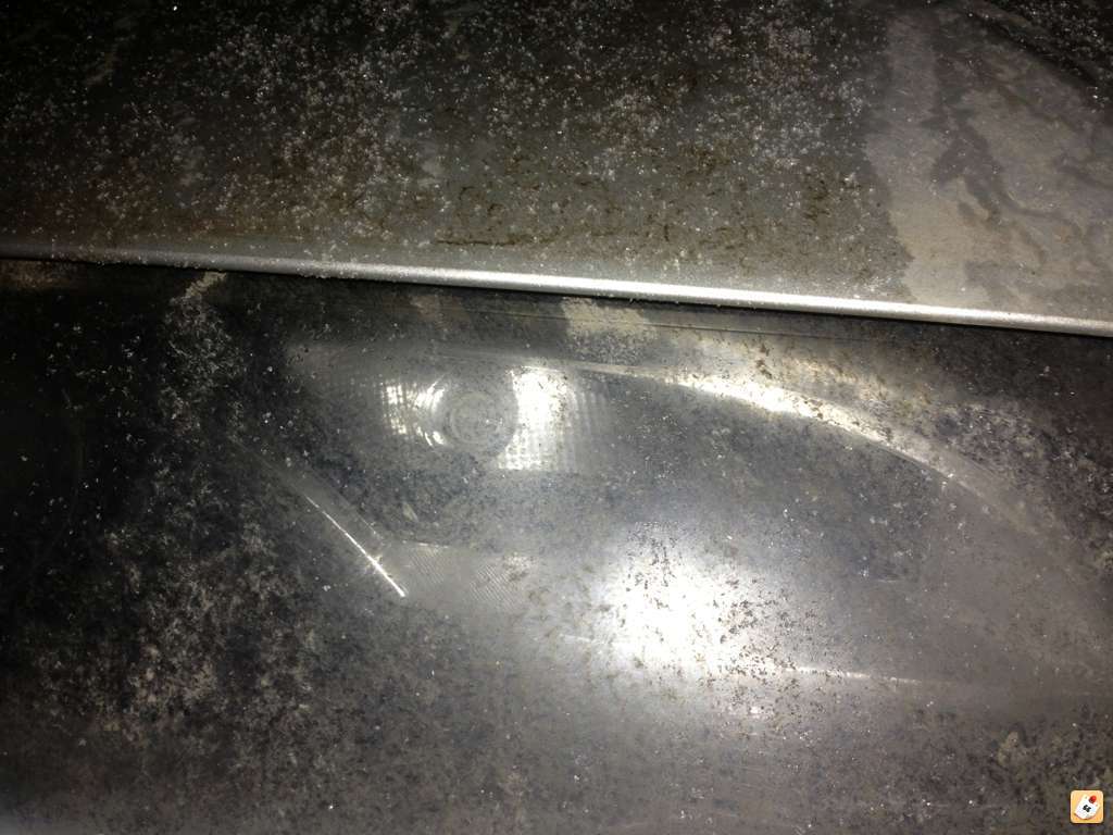

    Добрый вечер.
    Сегодня первый раз подключил vag-com, вроде со всеми основными вещами разобрался.
    А теперь вопрос- у меня как и у многих других в фаре есть парковочная лампа, выглядит как то так
    Она включается поворотником на незаведенной машине. Может кто-нибудь знает где ими можно покодить, чтобы они например горели со влюченными габаритами и т.п. Просто ради любопытства, уж очень давно эти никчемные лампы мне глаза мозолят:)
