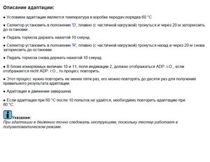

    Хмм... для мультика (KSN) температура начала адаптации 80+ градусов. Я делал последний раз ghb 94+... всё отлично завершается.
  2. P-A-F-F-Y
    P-A-F-F-Y Новичок
    7 фев 2013
    78
    a4b81.8 11г
    Audi A4 IV 1.8 TFSI
    VIN: WAUZZZ8K6CA028792
    2011
    даже в васи встретил цифры 60 минимальное значение для адаптации и 80 максимум.
    если в эти параметры попасть адаптация в окне быстро пишет что все закончено. если горячаа уже ничего не пишет.

    Коробка MQZ (0AW)... Ничего отличаться не должно от процесса адаптации, описанного Sany_OK...

    завершается как? в меню сброса пишет что финишь?

    #1485 Sany_OK, 23 ноя 2013
    Это же для 01J (скрин)
    У нас по другому и так как описано ранее в теме :)
    Кстати, даже для старого мультика условия начала адаптации минимум 60 град, либо 80 и выше если не получается (впрочем, это у вас и написано последним пунктом).
    Завершается адаптация - когда в каналах измерений пишет Adapt. OK (и т.д.). А "в меня сброса" - "Завершено корректно" - это только начала процесса.

    я и имел ввиду адапт ок)
