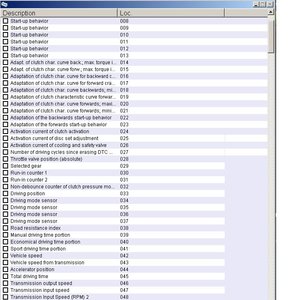

    заходил я в эту кнопку. и как там значения по каналам получить?
  4. Sany_OK
    Sany_OK �
    3 янв 2008
    2.641
    А6 С7 3TDI 245(300)hp Q
    Каналы пронумерованы и обозначены, ставим "галочку" и видим значение в "главном" окне.
    Это если у вас версия ПО может их отобразить.
    Я B8 читал 11.11.х, у вас 9.12
  5. Pash`Ka
    Pash`Ka Завсегдатай
    15 сен 2009
    511
    A4 B8FL 1.8T 15г.
    не верно сформулировал вопрос.
    как каналы подписаны? с температурой и результатами адаптации.
    у меня похоже в 12,13 и 38 каналах совсем другое. поэтому вопрос и возник.
