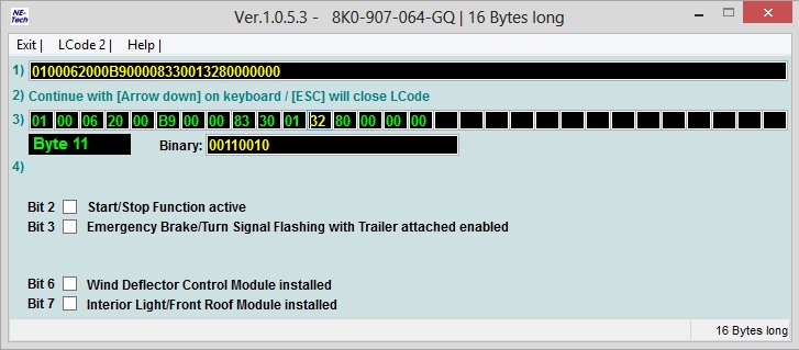

    Не нашел настройку отключение системы старт стоп в пробках. Чтобы она была отключена всегда, когда машину заводишь. И только когда реально нужно эта система, ее можно было включить также нажатием на кнопку.

    Стоп старт сегодня вырубил на FL в 46 блоке, стала и не глохнуть и с ручника сама сниматься.

    #1454 Santja9a, 20 ноя 2013
    С ручника сама стала сниматься как побочный эффект отключения старт-стопа?
    Где ты там его отключил? Я пытался в 46 блоке (byte 11, bit 2), но результата не принесло.
    Кстати, еще раз убедился, что при отключенном писке ремней система знает, пристегнут ты или нет. Проверял на автоматическом снятии с ручника. Если физически не пристегнут, то да - автоматически не снимается.

    Именно там, снял галку. Кнопка стоп старта стала не активной и на панели приборов горит значёк, что система выкл.

    #1456 Santja9a, 20 ноя 2013
    Значек А горит о том, что система старт-стоп включена, только в данный момент не целесообразно глушить двиг. А вот если ты выключаешь старт-стоп кнопкой на панели, то знак А на приборке при выжатом тормозе и работающем двигателе сразу пропадает, что вроде как означает, что старт-стоп выключен. У меня так было.
    Сначала тоже думал что вырубил старт-стоп, покатался, понял что он по прежнему активный... Хотя... может быть потому что у меня FL, а на них не все коды работают???

    Я не себе делал. Думаю мне станет известно о результатах. Но человек сказал что все ок.

    А FL не работает. Сам сегодня пробовал. Может кто-то другой способ знает? Реально бесит уже эта система.

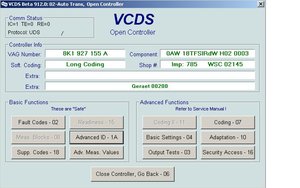

    Помогите по адаптации вариатора. ткните в "блок новых измерений" на картинке.

    В нижнем ряду, вторая слева Adv.Meas.Values
