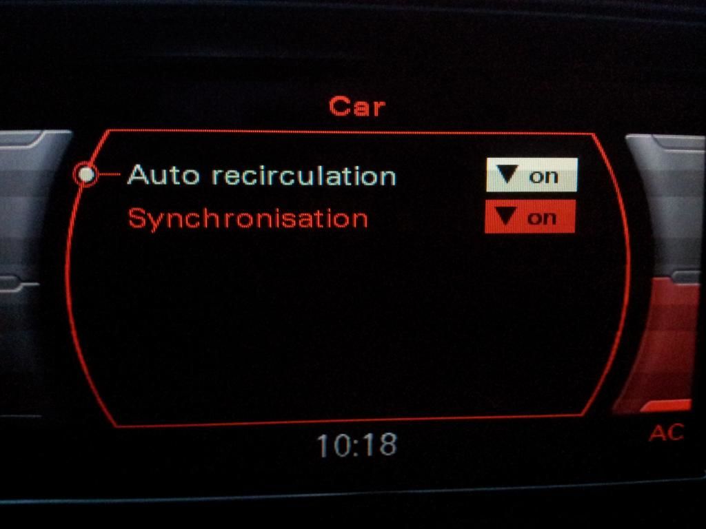

    Подскажите что это за функции и как они работают??? Их оставить включенными или выключить??? Обнаружил их после адаптации графического изображения заряда АКБ.
    http://www.audi-club.ru/forum/picture.php?albumid=3779&pictureid=42078

    Автоматическая рециркуляция климата и синхронизация крутилок 2-х и 3-х зонного климата (управляется водительской крутилкой температуры, пока не покрутим пассажирскую)...
    Рециркуляция в авто, а синхронизация слетит как только пассажир себе температуру поправит.

    Я так понимаю что большого смысла в них нет??? Можно и не включать? А почему они находятся в блоке "отображения заряда АКБ"?

    Они находятся совершенно не там... Даже на фото видно - это правое нижнее меню "AC"...
    Авто-рециркуляция включается только в этом меню (в принципе, вещь полезная), а вот синхронизация включается еще и длительным нажатием на регулировку температуры водителя...
