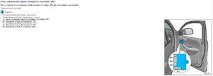

    Что не уж то никто не экспериментировал с зеркалами? Поделитесь!
  14. Sergeilion
    Sergeilion Старожил
    16 янв 2013
    5.481
    A4/B8 2.0TQ 10г.
    Такого "эффекта" мне еще не попадалось. Можно предположить, что блок не поддерживает данную функцию...
    Посмотрите внимательно, что написано в пункте 00.01 под картинкой Длинного кодирования? Внимательно читали FAQ и ничего не пропустили?
    Там есть слово "Важно" и текст, касающийся вашей ситуации...
  15. сергей audi
    сергей audi Участник форума
    14 сен 2013
    314
    A4\B8
    Дело в том что я владею данным авто недавно и все эти манипуляции проводил предыдущий владелец! Он был активным членом клуба и делал все именно по вашему FAQ очень многое что здесь описано у меня активировано и работает (подсветка туманками, стрелки, заставка S4 и др.) так что предполагаю что он делал все правильно... по крайней мере как написано в шапке темы! Просто хотелось бы узнать как у др. эта функция работает?
  16. Sergeilion
    Sergeilion Старожил
    16 янв 2013
    5.481
    A4/B8 2.0TQ 10г.
    Правильный алгоритм работы добавлен в FAQ.
    Между прочим, там есть сноска "Опция может работать не корректно, зависит от блока."
  17. сергей audi
    14 сен 2013
    314
    A4\B8
    Имеется в виду блок который в дверях?
  18. Sergeilion
    Sergeilion Старожил
    16 янв 2013
    5.481
    A4/B8 2.0TQ 10г.
    Да, он.

  20. сергей audi
    14 сен 2013
    314
    A4\B8
    Спасибо за ответ! Эти дверные блоки буду менять, т.к. хочу складные зеркала с затемнением и пакет свет ставить мои блоки явно не подойдут уже читал про это!
