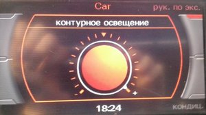

  7. every1
    every1 Участник форума
    15 окт 2012
    100
    А4(В8)AVANT 2.0TDI
    привет!
    03.01 - это работает только для машин изначально с опцией hill hold или для всех? и что такое "упрощенные вариант"?
    100.03 - пробовал у себя на MMI 2G - получилось только включить саму подсветку, а пункта в меню для управления ею вывести не смог. описание, видимо, для MMI 3G
    100.04 - где располагается блок управление ABS ? и можно ли по VIN-у узнать какой у меня?
    да, и большое человеческое СПАСИБО автору топика!

  9. every1
    15 окт 2012
    100
    А4(В8)AVANT 2.0TDI
    вот этот -
    ШАГ №1 - активируем Interior Light через скрытое меню MMI: выбираем 'Interior Light' в 'car/cardevicelist' и ставим 'Interior light' на 1 в 'car/carmenuoperations'
    в своём скрытом меню не нашел ничего похожего на эти пункты, потыкал везде где можно и забил. при этом следующий шаг сделал и подсветка включилась, просто в меню нет пункта для регулировки.
  10. Sany_OK
    Sany_OK
    3 янв 2008
    2.641
    А6 С7 3TDI 245(300)hp Q
    Там по-моему что-то типа "Ambientlighting... " (ну или похожее надо искать), надо активировать. Если нужно - вечером отпишусь что искать.
  11. every1
    15 окт 2012
    100
    А4(В8)AVANT 2.0TDI
    если не сложно, то было бы здорово, т.к. сам я вроде вообще всё прошерстил и ничего похожего не нашел

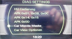

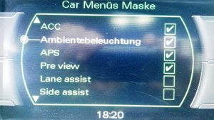

  14. Sany_OK
    Sany_OK
    3 янв 2008
    2.641
    Если кратко то так вроде: Diag Settings - Car Menus Maske - Ambientebeleuchtung (активируем) - ниже там же Accept changes и перегружаем ММИ.
