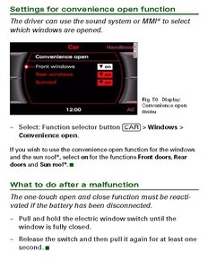

    не могу заставить закрывать стекла при удержании кнопки закрытия брелка.
    пробовал длинное кодирование и в адаптации тоже пробовал.
    еще пробовал сделать сброс блока комфорта к стандартным установкам(в адаптации 00 и ентер) - не получилось.
    как вернуть блок комфорта к стандартным установкам?
    еще пробовал пошевелить стеклами через проверку исполнителей блока комфорта- не шевелятся.

    #868 Sergeilion, 29 авг 2013
    А в MMI (Радио) комфортное открывание/закрывание включили? Аккум. не отключали?
      96,5 КБ
      147
  9. Rain606
    Rain606 Новичок
    25 фев 2013
    24
    A4/B8 2.0Tq 10г.
    еще такой момент, стеклоподъемники все ли 2-х режимные?
