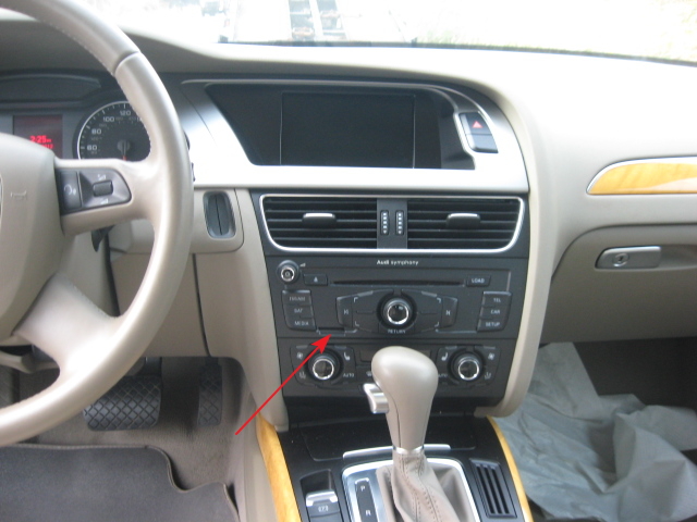

    Такой вопрос,нужно включить инженерное меню на А4 Б8 америка 2007г.,vagcom цепляет 56 блок и 47(радио и аудио система),блок 07 (MMI) не видит..Как быть? Балалайка с флешкой,версия 3310 вроде.В блоке радио прописываются опции по заряду АКБ,парктроников и т.п.,но в адаптации 8й канал не доступен.Как победить?Спасибо.

    #736 Sany_OK, 9 авг 2013
    Крутилка возле ручки КПП или возле климата?.. скорее всего возле климата и там не ММИ а АМИ, где нет инж. меню.
    Б8 2007 года?

    #737 Alex366, 9 авг 2013
    B8 вроде..Критилка возле климата.Хотел русифицировать как максимум и как минимум сменить сетку частот на Европу..

    Алис Капут. Нет у тебя MMI...

    что с "этим" можно сделать?

    Смириться... или поставить MMI, рублей за 150...
