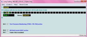

  16. Sergeilion
    Sergeilion Старожил
    16 янв 2013
    5.481
    A4/B8 2.0TQ 10г.
    Да ну? Ну ты даешь, вот это ликбез...

    Я не даю, это ты видимо даёшь!
    Что тебе не понятно?
    Только языком балаболить, написано для обычного потребителя, понятно Кулибин?!
  19. Q Sieben
    Q Sieben Живу я здесь
    22 июн 2011
    2.129
    Audi A7C8
    Игорь, просто многие уже срослись с вагкомом так, что считают его частью авто и как дополнительное меню мми :)))
    А то что в мми эту функцию не откл и кнопкой на панели - это уже не считается ;)
  20. igor33
    igor33 Заблокирован
    19 июн 2010
    19.975
    А6/С6 3.0i Q 05
    Андрей, да это понятно. Просто сам не знает толком о чем написано, спасибо сказал бы, так нет, решил меня научить...:cool:
