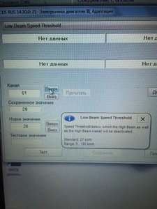

    Хочу посмотреть что там находится! И вот еще к примеру это что? :

    Скорость, при которой будет отключаться автоматический ассистент дальнего света (если он присутствует в машине).
    По умолчанию должно стоять 60 км/ч.
