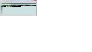

    Друзья. Проблема в следующем. Прога 11.11.2 . Когда делаю лонгкодинг, меняю биты с помощью галок, затем exit, затем do it, после чего прога пишет, что кодинг выполнен. Но изменения не запоминаются. Т.е. захожу снова, а там все по старому. В чем проблема?
  13. Sany_OK
    Sany_OK
    3 янв 2008
    2.641
    А6 С7 3TDI 245(300)hp Q
    Шнурок не китай случаем? :)
  14. NikkOne
    NikkOne Участник форума
    15 июн 2012
    436
    A4/B8/1,8T/2009
    Да наверняка. Бывают другие? В этом проблема?
  15. Sany_OK
    Sany_OK
    3 янв 2008
    2.641
    Почему-то у чистокровных китайских шнурков такие проблемы, скорее всего дело в кривом ПО из комплекта...
  16. NikkOne
    15 июн 2012
    436
    A4/B8/1,8T/2009
    А софтина не из комплекта. Друг откудато скачал. Софт от шнурка найти уже не представляется возможным. Я ведь могу качнуть последнюю прогу и использовать ее со свгим шнурком? На шнуре надпись 11.11 ежели чего... проблема тогда решится?
