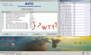

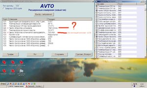

  13. Stevee
    Stevee Живу я здесь
    12 июн 2012
    1.561
    BMW 330 xDrive
    #5513 Stevee, 29 авг 2015
    Обновился, и что я вижу ? :mad:
    Мало того что кривой перевод, по версии проги у 2.0TFSI - два коленвала, и оба крутятся с разными оборотами
    так ещё ничего не исправили :((
    Верните хотя бы английский язык!:umnik:
    ЗЫ Выкладываю лог, может это поможет
    Контроллер 01: Двигатель
    Номер детали контроллера: 8K2 907 115 AE
    Компонент и/или Версия: 2.0l R4/4V TF H09 0002
    Код ПО: 0104000C185F0060
    Код СТО: WSC 06324
    VCID: 72E1CDB8A5198FB169F-8027
    Расширенная идентификация/FAZIT
    Идентификация: BPG-810
    Ревизия: ECH09---
    Дата: 12.11.11
    Код производителя: 1242
    Тестовый код: 2116
    Сост. прошивки
    Попытки программирования(приложение): 0/0/0
    Успешные попытки(приложение): 0/0/0
    Дата прошивки: 00.00.00
    Разное
    Код оборудования: 8K2 907 115 L
    Название СТО в системе: DET
    ASAM установки: EV_ECM20TFS0118K2907115AE
    ASAM установки ревизия: 001003
    Инфо о машине
    Номер шасси: WAUZZZ8K3CA10ХХХХХ
    Код дв-ля: CDNC
    Инфо Автоадаптера:
    Описания: 06H-907-115-CAB.clb
    Готовность: Скрипт недоступен
    ROD: EV_ECM20TFS0118K2907115AE.rod
      102,9 КБ
      64
      103,3 КБ
      58
