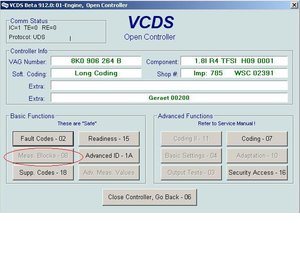

    можно ли попасть в блок измерений двигателя если в проге кнопка "засерена"?
    сорри, если не в ту тему

    В вашем моторе не когда не будет активно группы измерений.
    Заходите в advansed id 1a и там уже выбирает какие параметры смотреть.

    сходил к машине,проверил.
    advansed выдает описание и номера, но нет выбора измерений
