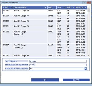

    Добрый день.
    Не могу разобраться как заставить распозновать ЕТКУ свой ВИН. Поставил все через образ OVA, етка заработала, но когла ввожу в поле FI свой вин, выпадает окно со всеми видами А5 (купе, спортбэки, все виды моторов), когда нахожу свою комплектацию и выбираю ее в списке, то в каталогах с деталями вижу вообще все виды деталей для всех А5-х. Я так понимаю она должна делать отбор именно по моей комплектации.
    Я подумал, что в базе просто нет моего вин, с помощью специального файла создал txt с моим вином (прописал туда все PR коды) и закинул его в папку fgst, но ничего не изменилось в итоге.
    Ради интереса взял первый попавшийся вин из папки fgst и ввел его в ЕТКА, она мне опять вывалила все виды и модификации только теперь по пассатам. Что я делаю не так?
    Добавил изображение поля куда я ввожу ВИН и список моделей, который я получаю в итоге из которого программа предлагает мне найти свою!

  8. Boradator
    Boradator Завсегдатай
    9 окт 2013
    527
    Opel Zafira Fuhrer
    У меня так:
    7.3 понимает вины из txt, а 7.4 нет
  9. Chipson
    Chipson Завсегдатай
    12 мар 2013
    816
    A5sb 2.0TQ 09г.
    Ох спасибо, 7.3 заработал!

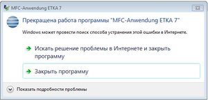

  17. Chipson
    Chipson Завсегдатай
    12 мар 2013
    816
    A5sb 2.0TQ 09г.
    Новая проблема:)
    Дали мне тут на нашем форуме полную расшифровку VIN. Сделал txt новый для себя закинул его в папку FGST, захожу в ETKA 7.3 ввожу и вываливается окно с ошибкой (етка падает). Попробовал с другими VINами тоже самое окно выпадает. Вообще оно бывало случалось и раньше.
    Что это за беда?
  18. Sergeilion
    Sergeilion Старожил
    16 янв 2013
    5.481
    A4/B8 2.0TQ 10г.
    Лучше всё заново поставить и не морочить голову...Именно поэтому, я использую образ - проще всего.
    Ну и TXT могу проверить, если есть желание...
  19. Chipson
    Chipson Завсегдатай
    12 мар 2013
    816
    A5sb 2.0TQ 09г.
    Дело все в том, что я уже это образ я уже несколько раз переставлял:)
    Он практически чистый, только обновления накатил, ну ладно попробую еще разок...
