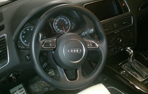

    Имеем дорестайл с мми3г+
    руль от рестайла a5 , подрулевой от рестайла.
    с кнопками как на фото. Все кнопки работают. но при нажатии на нави говорит - "Навигация не активирована'.
    Можно ли как то решить или забить?

  5. Boradator
    Boradator Завсегдатай
    9 окт 2013
    527
    Opel Zafira Fuhrer
    Надо цель указать в навигации, тогда она говорить будет.
  6. maximp
    maximp фанат
    17 окт 2008
    2.087
    A8D4 3.0 BiTDI
    спасибо
