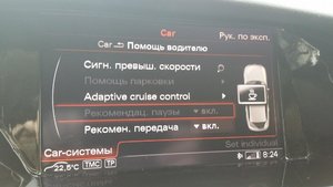

    подскажите как отключить это меню в мми 3G+. предупреждение каждые 2 часа поездки.
    на дорстайле не активно, или как активировать.
    Возможно имеет какое то название в зеленом меню.

    Это новый дисплей а6 с7? Чё то выглядит не совсем аккуратно, или ещё на стадии доработки?

    да. на фото не понять.
    в общем нормально выглядит. чуть позже отдам мастеру на покраску, а то из балончика так себе.

    Почему от С7? Там он выезжает.
    Уменя кстати точно такойже, только всё светится правильно.

    у тебя рестайл. Думаю это от приборки идет.
    можно и от a8.
    просто нашел за 6000руб. родной 7" не дешевле.
