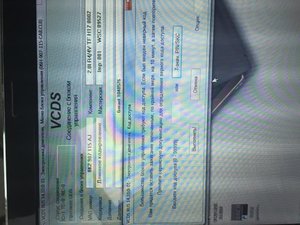

    Какой может быть код доступа? Подсказку не дает.
