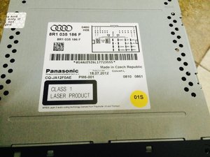

    Подскажите concert fl машина дорестайл, не меняется заставка загрузки не на S не на RS версии. А так же Блок "08 – Auto HVAC" ➨ Byte 1 ➨ Bit 4 [x] не отображаться настройки блока климата. Ошибка 31, вне диапазона.

    #5227 Sergeilion, 20 июн 2015
    А пункт 100.11 видели? Оттуда? Может, с магнитолой что-то не так... Номерок ее скиньте...

    А4/В8 1,8Т
    8R1035186F
    Да я видел, пытаюсь сделать дает ошибку 31 вне диапазона. Номер concert
    8R1035186F

    Судя по всему магнитола не самая распространенная... Номер в ETKA как давно архивный... даже к модели не привязан...:shock:
