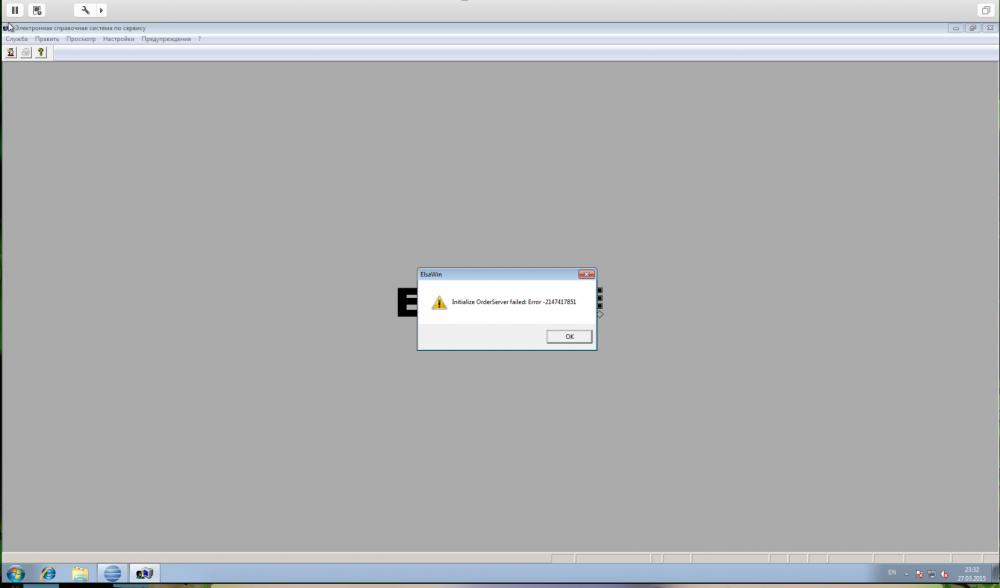

  18. Odeonisus
    Odeonisus Живу я здесь
    30 янв 2014
    1.666
    А4
    #5198 Odeonisus, 11 июн 2015
    Sergeilion
    Подскажи плз как исправить ошибку в ELSA, уже появляется 2 раз после обновления ETKA, до этого работает и запускает норм, а после обновления при входе выскакивает вот такое. приходится все удалять и заново устанавливать ETKA. тогда начинает все опять нормально работать. Стоит на Mac OS.

    #5200 Sergeilion, 11 июн 2015
    Это в моем образе?
    P.S. Проверил у себя на Air - в моем образе всё нормально работает. Обновился с 67-ой до 72-ой версии - без проблем.
