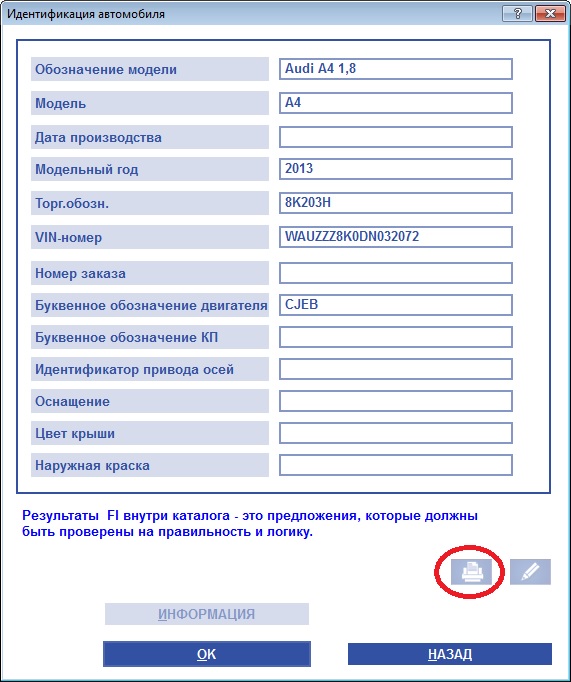

    Нашел "косяк" в ETKA, из-за которого отображаются не все пояснения кодов опций (на русском языке) при просмотре своего VIN...
    Нашел способ как исправить вручную (до следующего обновления)... Стало показывать... Пока продолжаю изыскания...
  16. Vlasoff
    Vlasoff Tell me
    3 мар 2014
    2.682
    А5 TDI 190Q, Q5 TDI 177Q
    Как из ЕТКА сформировать эту страничку, поделись?
  17. Sergeilion
    Sergeilion Старожил
    16 янв 2013
    5.481
    A4/B8 2.0TQ 10г.
    В моем образе так:
  18. Cetacean
    Cetacean Участник форума
    29 мар 2014
    164
    A4/B8 FL 1.8 CVT
    А у меня печать недоступна :(

  20. Sergeilion
    Sergeilion Старожил
    16 янв 2013
    5.481
    A4/B8 2.0TQ 10г.
    А принтер настроить? Виртуальный, естественно, если речь идет о файле PDF (у меня используется программа doPDF)...
    Или VIN не определен в ETKA... Судя по картинке это именно так.
