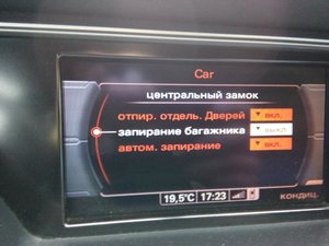

    Вот в менюхе проверь:
  2. AstapRU
    AstapRU Завсегдатай
    27 дек 2012
    694
    А6/С7 3.0TDI'11 Q
    у меня AMI Concert и что-то я там такого не наблюдал :shuffle: но всё равно спс

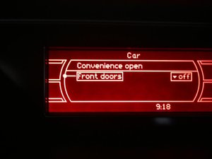

    У меня тоже AMI Concert, есть такое только на инглиш
  4. AstapRU
    AstapRU Завсегдатай
    27 дек 2012
    694
    А6/С7 3.0TDI'11 Q
    Блин, реально есть и реально помогло! спс!

    Может не по теме, подскажите пожалуйста, раньше мог при нажатии на кнопку закрытия авто до-закрыть окна, сейчас молчок.Может где настройки скинул.
  6. Sergeilion
    Sergeilion Старожил
    16 янв 2013
    5.481
    A4/B8 2.0TQ 10г.
    #5126 Sergeilion, 21 май 2015
    Это в MMI (радио) там ищи...(если шнурком не ковырял).
  7. hvatok
    hvatok Завсегдатай
    16 авг 2010
    767
    A4 B8 1.8 TFSI 08
    Спасибо за подсказку, может Сергей подскажешь с каким английским словом примерно надо искать по теме.

    Convenience open

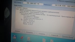

    Как узнать с чем проблема? С датчиком или с положением напраалчющего аппарата ткрбины? Вообще что это за направляющая? И что это за датчик? Может номер кто скажет?

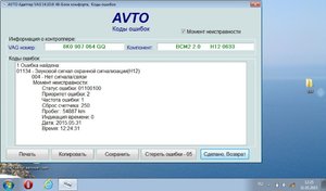

    кодировка сигналки???
    Всем привет! В общем выхожу с утра, а машина стоит на другом месте:eek: Чтоб кричала сигналка я не слышал (не спал). Залез через шнур в блок комфорта и увидел в кодировании нули. Поставил в первых трех битах однерки, но это на сигналку не повлияло, как бы я не пинал машинку, более того вылезла ошибка после кодирования. Кто что подскажет по этому поводу, может у меня вообще пищалка не стоит. Через адаптацию кодировку пищалки не пробовал. Машина 13 года
