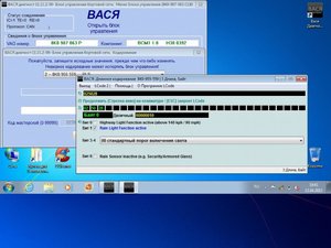

    Наткнулся на активацию света в режим автомагистрали при движении на скорости от 110 км/ч
    STG 09 (Bordnetz) auswählen
    STG Lange Codierung -> Funktion 07
    Subsystem auswählen: 2 -- xxx -- RLS (Regen- und Lichtsensor)
    Byte 0
    Bit 0 - Autobahnlicht - aktivieren
    Оригинал описания http://www.stemei.de/pages/coding/audi-a5-8t/autobahnlicht.php
      32,5 КБ
      59

    А кто-нибудь проверил?
    Мне лично не приглянулась эта кодировка - больше 110 не так часто езжу по трассе, тем более ночью...Вот если бы от 90 км/ч...

    Тут еще небольшое расхождение текста (110) и скрин-шота (140)...

    Да, есть расхождение. Но немцы пишут о 110 км/ч в описании
    Возможно пороговое значение 110 км/ч можно регулировать

    Ага, видел. Хз, мож на практике так и есть, но опять же, если верить скрину, программно заложено 140 и эта цифра как-будто бы не меняется.

    По ссылке ниже есть пару коментов, немец намекает, если правильно перевел, что можно порог менять.

    Как менять-то?
    Маловероятно, что это возможно... Тогда в LBL файле не было бы зафиксировано 140...

    Lbl тоже не панацея, и писали его люди.. Могла закрасться и ошибка.

    Ошибка в цифре - да. Ошибка в "логике" - сомнения. Плюс ко всему, почему же тогда не указали канал адаптации, в котором эта величина меняется?

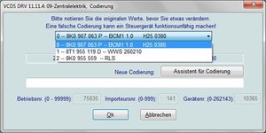

    Зашел и посмотрел, что у меня на эту тему.
    Ниже скрин

    Чем удивил? Не понял... Везде так и есть 140 км/ч.
