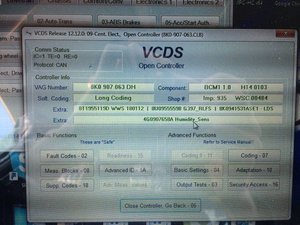

    А5 1.8Т 12г.
    Уважаемые форумчане,я тут можно сказать новенький,помогите разобраться!)вот на фотографии Coding II не активна,из-за чего?ведь очень много функций кодируется именно с ее помощью,а тут вот оно как(
    Спасибо)

  12. Sergeilion
    Sergeilion Старожил
    16 янв 2013
    5.481
    A4/B8 2.0TQ 10г.
    Надо быть внимательнее. Где вы видели, что используется Coding II ???
  13. Aponevroz
    Aponevroz Новичок
    28 дек 2014
    50
    А5 1.8Т 12г.
    Отключение функции Старт-Стоп (Start-Stop)
    Только до середины 2012 года (не FL).
    [09 – Центральная электроника]
    [Логин II - 16] Код 20113
    [Адаптация - 10] -> Канал 34
    Отнять от значения 4 -> Cтарт-стоп по умолчанию будет отключен.
    Пример 28-4 = 24 новое значение
    упс видимо перепутал Логин 2 с coding 2 ((
  14. Sergeilion
    Sergeilion Старожил
    16 янв 2013
    5.481
    A4/B8 2.0TQ 10г.
    Вот про то и разговор....
    Я настоятельно рекомендую Вам еще раз прочитать всё ОЧЕНЬ ВНИМАТЕЛЬНО. Особенно пункт 00.04 !!!
    А то что-то знакомство с VAG-COM у Вас уже не очень успешно прошло...
