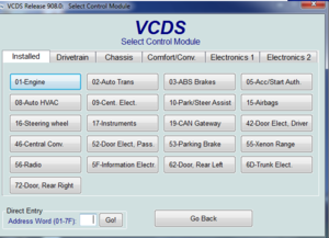

    67го нет в основном меню Installed, у меня он называется Voice Control.
