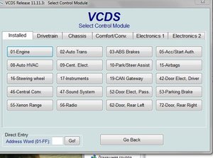

    {Логин II- 16} код 20113 - Где этот пункт в ВАСЯ ДИАГНОСТ?

    Закрытая область
