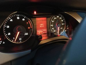

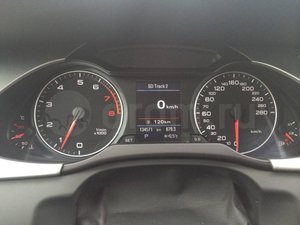

    Есть вопрос, заметил что есть два варианта цвета подсветки текста приборки, можно ли его менять? или это зависит от наличия или отсутсивя MMI ?
    Для наглядности фото:

    Это два варианта приборной панели, с монохромным (1) и цветным (2) дисплееем.

    их сейчас уже даже три вроде как.
    Старый - красный монохром. Новый - белый монохром. И обычный цветной.

    Тогда их даже 4, есть еще старый нерусский цветной, и новый русский цветной))))))
