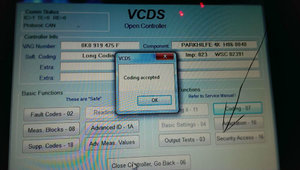

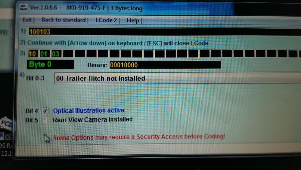

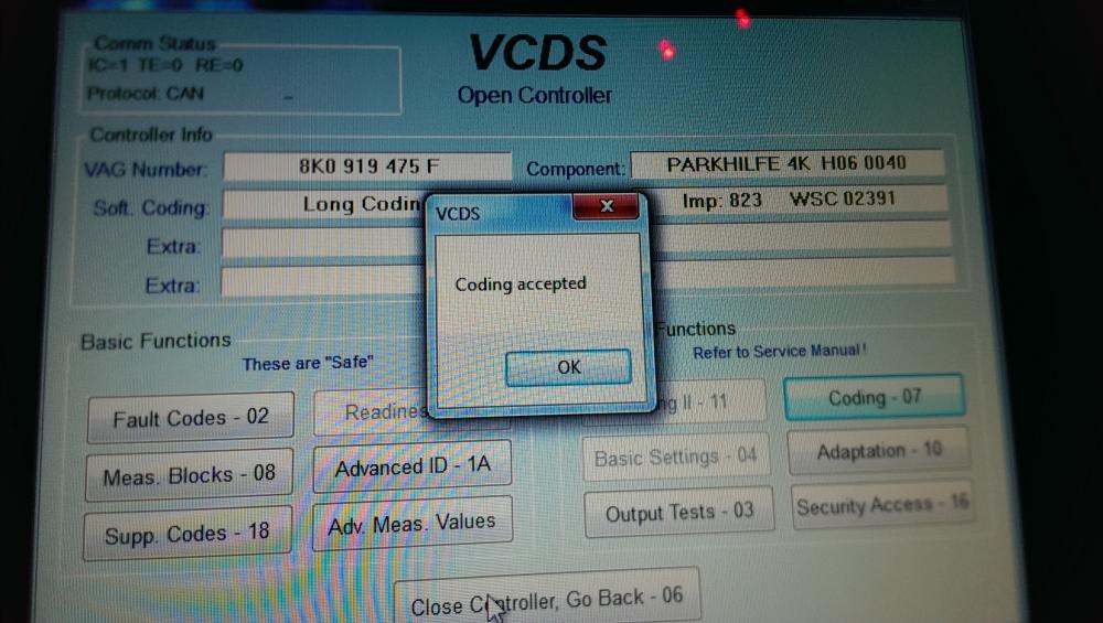

    Люди добрые подскажите, пытаюсь активировать графическую индикацию парктроника. Как написано было выше:
    Активация графического парктроника, если авто изначально укомплектовано задним парктроником без
    графики:
    [10 - Ассистент парковки]
    [Логин II - 16] Код 71679
    [Кодирование - 07] -> [длинное кодирование] -> Byte 0 Bit 4 -> Изменить 0 на 1
    Говорит кодирование выполнено. Но графика не появляется и если снова зайти в кодирование, то все осталось как было до изменений.
    Что неправильно делаю?

    код вводишь до кодирования?

    Обычно, если код не был введен - то будет ошибка что нужен код.
    А вот такая ситуация, как у Вас, что пишет принято и потом все остается на своих местах у меня тоже есть, НО на версии 11.11. Делаю в версии 11.2.0 и все сохраняется (шнурок тот же).
    Той версией с которой работаете и своим шнурком пробовлаи уже менять какие нибудь кодировки? Сохраняет?

    код не ввожу. Не спрашивает. Я вводил security, но там логин не ввел, а только код:shock:

    сначала введи код, потом кодируй

    Сначала он не давал сделать. Ошибку выдавал. После того как ввел в Опциях. Говорит что выполнено. Но без изменений.
    У меня китайский шнурок и мак с виндой 64-разрядной((( Русская версия не пашет. Да и кучу разных перепробовал. Заработала только эта...
    Пробовал еще тест стрелок включить. Тоже без изменений.
    Пока только получилось скинуть межсервисный интервал. И активировать заряд АКБ

    Вот я там ввел код. До этого он ошибку выдавал. Но там только код. А написано Логин II.
