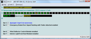

  15. MoKC0DeR
    MoKC0DeR Новичок
    9 окт 2014
    67
    Будет
    А что значит тогда
    Она не отключает старт-стоп ?

  16. oxi-66
    oxi-66 Новичок
    13 мар 2014
    45
    A4 Avant/B8 FL 1.8T 13г.
    Скорее всего это временное выключение, так же как в случае с кнопкой.
