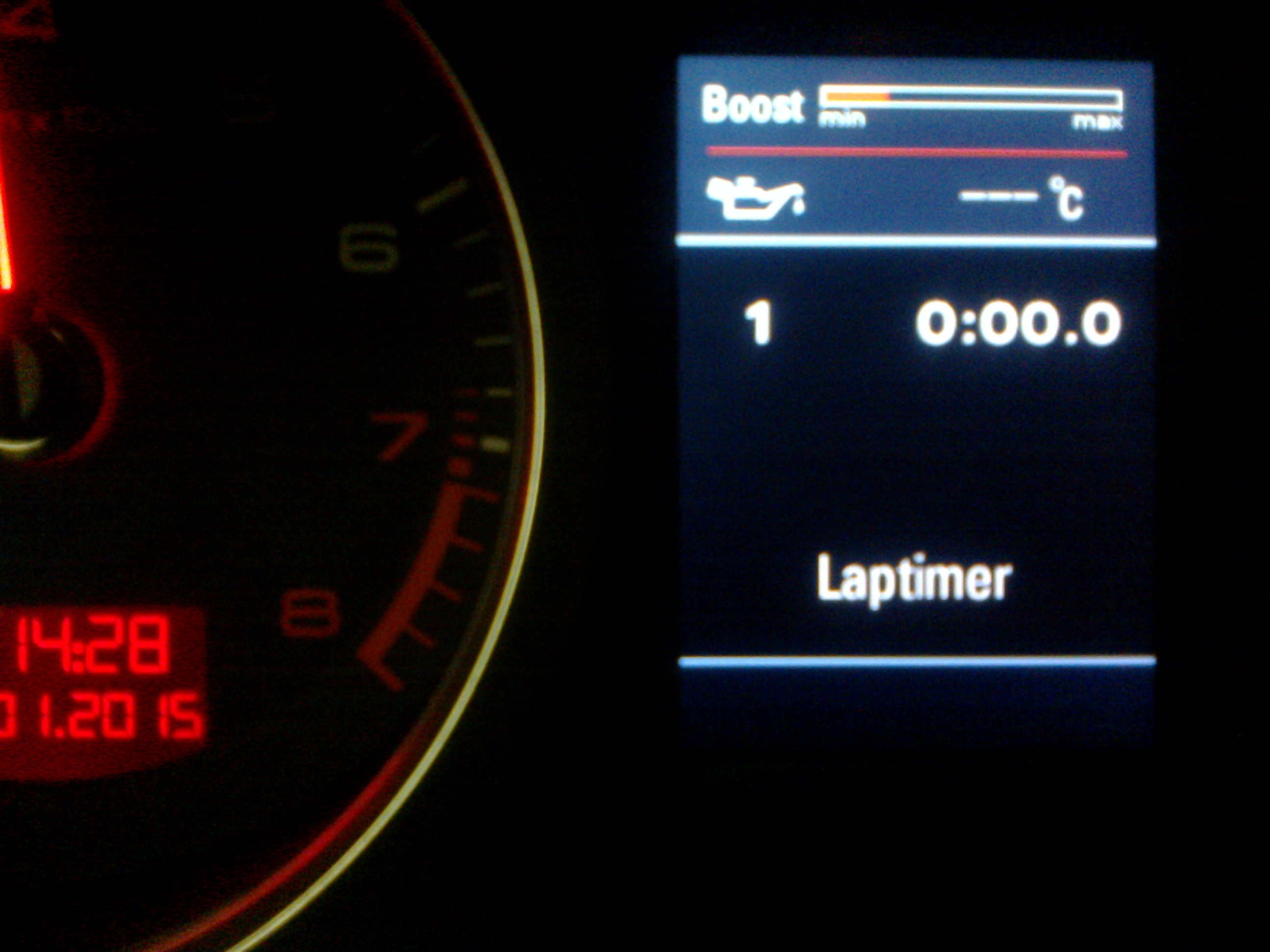

    При наличии турбины и её показывает ...
  2. Sergeilion
    Sergeilion Старожил
    16 янв 2013
    5.481
    A4/B8 2.0TQ 10г.
    Ну есть у меня турбина, и что? Показывает? Нет...
    Написали же - только у дизеля, и то, не уверен что для всех...

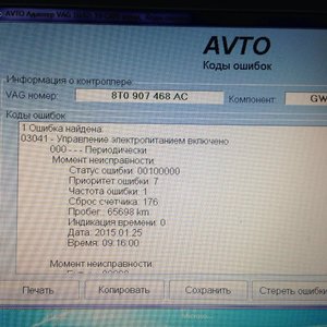

    Всем привет парни.!
    Подскажите плз, что это за ошибка такая...

    Во-первых, вопрос не по теме.
    Во-вторых, можно было просто текст скопировать, и, при том, полный, а не часть (не видно когда ошибка записана).
    Скорее всего, это включилась защита при недостатке электропитания (аккум подсел в какой-то момент)... но это пока только предположение...

    Мне кажется , что не надо быть настолько категоричным , как у дизелей не знаю , но говорю то что есть у меня ...
    Верхняя шкала показывает работу турбины , чисто визуально конечно , при сильной перегазовке красная полоска доходит до MAX , при холостых оборотах её вообще не видно . Ну вот как то так ...

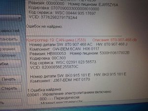

    Sorry, что не по теме..
    Вот этого текста достаточно ?
    Могло это быть из-за того, что работала Webasto мин 40, потом на след. День тоже запустил Вебасту и только потом уже завел машину ?

    Спасибо, я думал что-то новенькое. У меня там, увы, ни температуры масла, ни давления наддува нет.

    по-моему это аккум подсел
    тут

    Ну у меня с завода вкл экономайзер, на b8 середина 2010, дизель, но шкалы турбы нет, получается что если нет, уже больше никак не влючить?
