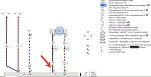

    Спасибо. Проверил кодировку, отличий значимых не нашел. Пойдем дальше (с разрешения ТС)):
    1. снял зеркало, вытащил + и - из фишек зеркала и машинной проводки, подходящей к нему для того, чтобы напрямую соединить. Зеркало заработало. От ДВУХ проводов!!!
    2. Вставил пины обратно в обе фишки. Далее начал вытаскивать по одному проводу из зеркальной фишки и проверять работоспособность зеркала. Опытным путем было выявлено, что затемнение глушит провод с номером 3. А он идет как раз от блока комфорта( на фото видно.
    Отсюда вывод:
    а) либо с кодировкой что-то не то
    б) либо писта блоку комфорта
    в) можно обрубитьнах фиг этот провод, но это не наш метод...

    Давай вернемся. А зачем менял блок и какой стоял до замены? Где брал новый?

    Брал бу с Ебая. Ставил Кейлесс. Прописывал у ОД (конечнож). Ошибок никаких не было и нет.
    Подумаем логически: нафига вообще нужен этот провод, если зеркало работает и без него? В зеркало приходит 5 проводов (вроде). Работает от двух. Один идет от плафона, чтобы глушить затемнение, когда горит свет в салоне. Еще один - Лин идет на датчик влажности воздуха. Один + и один -. Остался этот, злосчастный 3 пин. Явно что-то через него можно настроить, иначе - нафиг он вообще нужен :shock:

    Вероятнее всего, это управляющий провод.
    Откуда иначе он узнает, что включена задняя передача, открыт бардачок (вот я и сам не пойму - зачем и как), опущена шторка...

    Не, галка не стоит. Сегодня снимал бардачок и каких-либо проблем не нашел. У меня с завода шли козырьки со светом, а сейчас без. Может в этом быть проблема? Может где-нибудь отжать галку... Сегодня замерил тостером проблемный провод - приходит 14В. Постоянно
