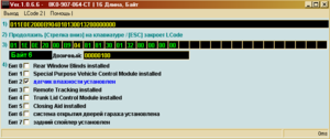

    Подскажите, пожалуйста! Поменял блок комфорта. Заметил, что не работает затемнение салонного зеркала. Прозвонил все провода - повреждений нет. Поставил на аналогичное авто свое зеркало - работает. Осталось только пинать на кодировку. Кто-нить знает, где галочки какие должны стоять. В блок комфорта приходит два провода, соответственно там и должен включатель/выключатель быть...

    Могу только посоветовать проверить 46-ой блок, Байт 6 Бит 7...

    Спасибо. Это про спойлер?

    A4/B8 2.0TQ 10г.
    :rollingeyes::rollingeyes::rollingeyes: Конечно это про зеркало.
  17. S0meth1ng
    S0meth1ng Участник форума
    19 ноя 2012
    270
    A4/B8 2.0TDI '11
    не смотрелся с первого раза в скриншот )) Спасибо

    4. проверил кодировку (вроде должна стоять Галка - датчик влажности) - Стоит
    5. что делать теперь...
    Может дело в адаптации? Может есть какой-нибудь канал в 46 блоке, отвечающий за якрость зеркала (подобно ресничек)? Может у меня, например, стоит яркость - 0%, вот оно и не затемняется... Есть ли в каналах что-нибудь подобное?
