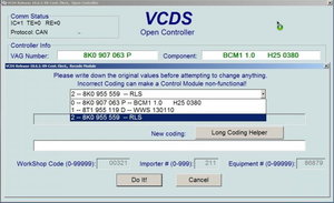

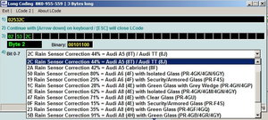

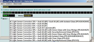

    Тоже интересовался данным вопросом: хотелось бы увеличить чувствительность датчика дождя (к дождю) и света (к свету). Согласно найденной инфы, корректировка чувствительности регулируется в первом и втором байтах кодировки датчика света и дождя.
    Но как влияют значения этих байтов на практике, а не в теории, мне до конца так и не понятно. По данным от сюда это показатели: прозрачности для датчика света и прозрачности в инфракрасном диапазоне для датчика дождя. Тогда теоретически моя кодировка 02005D подразумевает: Byte1 = 00(hex) = 0 (dec) = 0 % (коррекция датчика света(т.е. относительная прозрачность в видимом диапазоне световых волн)) и Byte2 = 5D (hex) = 93 (dec) = 93% (коррекция датчика дождя(т.е. относительная прозрачность в инфракрасном диапазоне). По логике кодировка вида 02502С должна бы увеличить чувствительность к свету и позже включать главный свет. Также должна уменьшится чувствительность к отражённому ик излучению для датчика дождя и соответственно увеличится чувствительность к наличию капель на стекле. Но пока это все "чисто гипотетически"... :)
    UPDATE. Пробовал "играться" с упомянутыми значениями. Никакого эффекта от их изменения не заметил.
