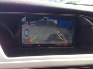

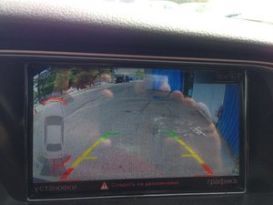

    ФОТО ЭКРАНА
    ВОТ MMI 3G простая китайская и с помощью васи кодировки всё езжу уже год

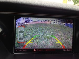

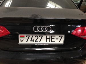

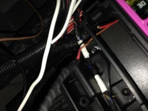

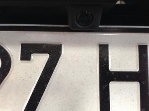

  18. WERNER
    WERNER Завсегдатай
    22 май 2009
    836
    A4/B8 2.0 T 2010г.

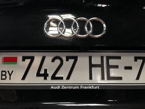

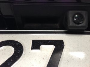

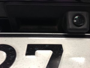

    фото
    вид сзади
      78,7 КБ
      61
      67,9 КБ
      60
      72,3 КБ
      55
      62,1 КБ
      63
      50,6 КБ
      56
  19. WERNER
    WERNER Завсегдатай
    22 май 2009
    836
    A4/B8 2.0 T 2010г.
    на консоли могу переключиться в штатную , но уже привык с камерой на фото видно ,что штатная в уменьшеном размере слева и самое главное что сонары и звук всё работает как штатное замерил расстояние между бампером и линиями кстати первая отнас красная 30 см прописал себе в голову потренировался и вперёд. теперь подсознательно по линиям и орентируюсь и бордюры и арматуру всё видно
