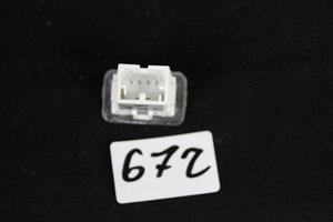

    Возможно, я больше механик. Тогда объясните плиз назначение 4-х контактного вывода LED подсветки интерьерного фонарика audi/ Пин 1 плюс, пин 2 минус по схеме, остальные пины не опознаны даже в Elsa
    Номер фонаря 4G0919390
      41,6 КБ
      82
