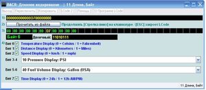

    Добрый день!
    Помогите пожалуйста перевести показания расхода топлива с галлонов на литры. Авто из пендостана, со всеми вытекающими из этого последствиями ))
    так отображается моментальный расход
    а так расход на 100 км.(или миль, непонятно)
    Если уже в теме было, направьте на путь правильный )
  19. GAn77
    GAn77 Живу я здесь
    14 апр 2011
    2.658
    A4/B7>B8 2.0TQ
    [17 - Панель приборов]
    [Кодирование - 07] -> [длинное кодирование] -> смотрите Байт 6
    На скрине все для америки
      37,3 КБ
      39
  20. Добрый зверь
    Добрый зверь Новичок
    11 май 2014
    16
    A4/B8 2.0T 09г.
    Спасибо!
    А какой в этом блоке Логин II у меня почему-то в подсказках не выходит?
    Преддварительно хочу сохранить карту каналов ))
