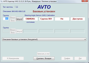

    Менял подрулевый переключатель. Пробовал сделать калибровку датчик угла поворота (G85) по этой инструкции http://wiki.ross-tech.com/wiki/index.php/Audi_A4_(8K)_Steering_Wheel_Electronics не получается.

    А вводили КОД, он принялся (еще до базовых настроек)?

    If the basic setting group results in an error message verify the live G85 reading is ±1.5 °. Readings such as 359° would indicate the slip ring is mechanically out one full turn.
    Т.е. проверить показания датчика - не перевернут ли он ненароком.
    И все-таки, давайте по порядку что делали? После чего пошли ошибки?

    Проверял два раза снимал 2.5 оборота влево 2.5 оборота в право,стоит по середине.

    Есть ошибки в 16-ом блоке?

    Да вот log:
    Контроллер 16: Руль (J527) Описания: 8K0-953-568.clb
    Номер детали SW: 8K0 953 568 D HW: 8K0 953 568 D
    Компонент:: Lenks.Modul H13 0013
    Ревизия: -------- Номер лицензии: 90319HJK0004D
    Кодировка: 000002
    Код сервиса:: WSC 02391 823 56573
    VCID: 3B7F209CBA7E811
    1 Ошибка найдена:
    00778 - Датчик угла поворота рулевого колеса-G85
    014 - Неисправно
    Момент неисправности:
    Статус ошибки: 01101110
    Приоритет ошибки: 2
    Частота ошибки: 1
    Сброс счетчика: 238
    Пробег:: 47281 km
    Индикация времени: 0
    Дата: 2013.04.16
    Время: 14:19:00
    (нет данных): 44.0
    Текст: 2CFFFFFF8CFFFFFFFFFFFFFFFFFFFFFFFFFFFFFFFF00FFFFFFC0FFFFFFFF
    Температура: -255°C
    Raw, Index/Key Err.: 255 255 000
    Текст: 3BFFFFFF85532000FFFFFFADFFFFFFFFFFFFFFD6FFFFFFF8
    Напряжение: 10.38 V
    Raw, Form. N/A: 000 173 255
    Raw, Index/Key Err.: 214 248 000
