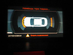

  18. jurok84
    jurok84 Завсегдатай
    16 июл 2014
    743
    А4/B8 1.8T 2010г
    интересно, а как это узнать при какой кодировке нужно запускать двигатель а при какой даже нельзя?
    я активировал графический парктроник так он и якобы передние показывает хотя передних то и нет... могло ли это повлиять от того что запущен был двигатель или нет?

  19. Sergeilion
    Sergeilion Старожил
    16 янв 2013
    5.481
    A4/B8 2.0TQ 10г.
    Нет, повлиять не должно было...
    Странно, но такой эффект обычно у FL... и, соответственно, ошибка будет об отсутствии датчиков... Может, у Вас блок бортсети поновее...
  20. jurok84
    jurok84 Завсегдатай
    16 июл 2014
    743
    А4/B8 1.8T 2010г
    ошибок нет!!!
