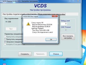

    Переустановка драйвера не помогла. Комп видит адаптер, а машина -нет! Все тоже -самое
    Почему не горит индикатор на адаптере??

    Потому что скорее всего это китайское гавно, а не шнурок. У меня такой валяется гдето, сначала глючил, потом записал неверные коды в приборку, потом вообще сдох. Не рискуй, выброси.

    Да, адаптер (шнурок) можно подключать к диагностическому разъему и не подключая к компу, при этом у него должен загораться светодиод (красным цветом), на несколько секунд, если я не ошибаюсь. Но если не загорается - что-то не то в разъеме. Либо контакт, либо с разъемом нахимичили (специально путают контакты в разъеме, а для его использования изготавливают переходник, который "возвращает" расположение пинов в прежний вид - типа противоугонное средство).
    А уточните, проверялся ли этот адаптер на других авто (а то не понятно написано в предыдущем письме)? И каково поведение устройств в Windows при его подключении?

    Погоди, у тебя что - с китайским шнурком русская прога пришла? (судя по картинке).
    Ты покупал на ecutool.com или ru? (первая китайская, вторая русифицированная).
    Если покупал на ecutool.com год назад, то у тебя 11-я версия шнурка,с 11ой прогой глючит. Поставь английскую прогу 10.6.2. (другие установленные сотри). И обязательно, когда после установки проги первый раз будешь подключать шнурок к компу - комп должен найти новое оборудование и его установить.

    При подключении к авто диод красным не загорается, проверил на WV POLO, таже картина. ПЕрвым этапом устанавливаю прогу VCDS 11.11.1 rus предлагает установить драйвер Ross-Tech HEX-USB., снимаю галку. Вторым этапом подключаю адаптер в порт USB, определяет адаптер, но не как новое подключеное устройство, автоматом ставит драйвер Ross-Tech HEX-USB. Удаляю в Диспетчере устройств, ставлю в ручную, указав путь к папке VCDS. Вынимаю USB, вставляю снова в комп, как вновь подключенное устойство USB определяется в Диспетчере устройств. Ладно, подключаю разъем к авто, диоды не горят, при тесте Статус: НЕ подключен к авто. Пробывал разные варианты подключения сначала в авто потом USB и наоборот - ноль. Снял крышку на адаптере, посмотрел мож кде пайка отвалилась от пинов, вроде все в порядке, внутри все аккуратно сделано. Переустановил VCDS 11.11.5 ENG, все без изменений.
