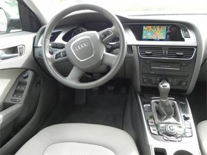

    ну вроде да есть и навигация и джостик у кпп

    Что-то мне подсказывает, что это больше похоже на 3G... Тогда надо в другой блок залезать...

    в 3г должен еще быть джостик на крутелке!
    а у меня нет
    а в компе можно посмотреть что есть что 2г или 3г

    я это читал и них......не понял...
    а увидел только это...
    Установка систем MMI 3G
    Время установки
    ( доступна комплектация - 6,5-дюймовый цветной ЖК-дисплей 1/4 Разрешение VGA (480 * 240)) с установкой карт 2 SD карт на DVD-ROM - 7Т2)
    A4 Неделя 22/2009>
    то есть если авто 2010г то там по любому 3г?

    Вообще да...
    Может, проще по VIN посмотреть?

    да ты был прав у меня 3G полез в другой блок для активирования и активировал...спасибо за направление)))

    конечно 3g, 2g с такой головой не бывает!
