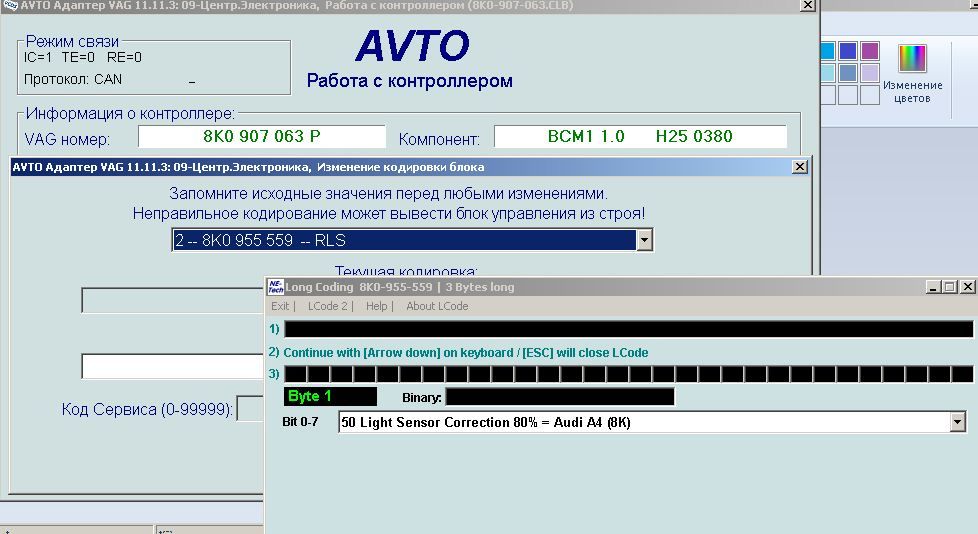

    Я уже наступал на грабли, что кодировка в некоторых блоках изменена, да и сами блоки работают по другому. Сегодня VAS PC не смогла подцепиться к блоку правой двери, хотя к блоку левой подцеплялась без проблем. Бред какой то.
    Кодировка блока приборов вообще не проходит, тупо отбивается и все, хотя пишет что мол код залился, но если зайти второй раз, то он такой же. Теперь вот хотел датчик дождя отрубить, так все каналы адаптации в 09 блоке перелопатили. :(
    Так что, нужно декодить файлы из росстеха. Может хоть там инфа есть.

    У меня-то это вроде в Длинном кодировании...
    Тут видимо отключить (только зачем датчик дождя-то отключать?)
    LC,22,0,Rain/Light Sensor installed
    а тут подстроить...

    Если отключить "тут", то заодно отрубится и автосвет. Этого не нужно, конечно же.
    А вот в 13 канале (по старому стилю, аха) была кодирока Rain sensor active и это было именно то, что нужно. Но инфы нет и тыкать на угад крайне не хочется.
    Кстати, сейчас блок датчика дождя и света идет с кодом 8U0 955 559B, то есть совсем по другому.

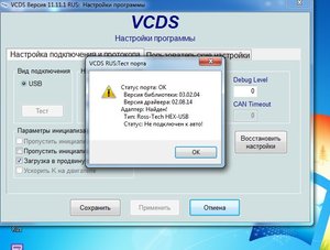

    Всем привет, я новичек поэтому прошу помощи. При первом подключении шнурка VAG-COM к авто и тестировании вылазит такое сообщение- "Статус: НЕ подключен к авто!" В чем засада, может какая правильная схема подключения адаптера должна быть? Да, и подскажите пожал-ста как фото сюда выкладывать?

    Подключение шнура выполнено по инструкции, проверено на двух машинах в итоге вылазит вот это:
    При подключении индикатор на адаптере не горит ни красным, ни зеленым. Хана адаптеру? Или как по другому проверить?

    программа которая на диске с ним шла?
    у меня на русском васе тоже так же писал, на роднои проге на англ. все ок.
    когда к компу подключаете слышно что подключено новое устроиство юсб?

    Адаптер шел в комплекте с диском, при установке программы на комп автоматом устанавливает (предлагает установить) драйвер адаптера Ross-Tech HEX-USB. Когда подключаешь к компу в порт USB подключение нового устройства не определяеся. Почему индикатор на адаптере не горит когда подключен к авто? Ведь питание на него идет от диагност. разъема?

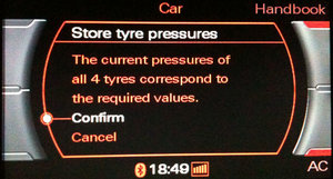

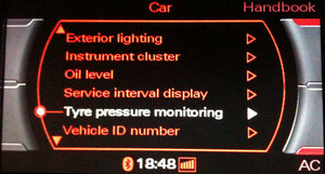

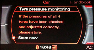

    Подскажите! Поставил летние колеса ,а они без датчиков давления. Как отключить контроль датчиков ?
    Ошибка появилась спустя 2 дня:confused:

    Проблема как-раз из-за того, что комп не определяет адаптер. У меня также было пока драйвер вручную не выбрал.

    Спасибо за совет, попробую переустановиться.

    Как АВС может определять давление в шинах?:confused:
    Как выставить нужное давление?

    В меню Car надо сбросить (переназначить) базовое давление в шинах... как-то так. Взято отсюда.
