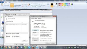

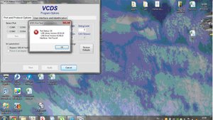

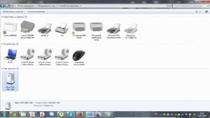

    купил шнур. вот такая хрень вылезла при тесте...

    Драйвера обнови

    Чипсет на материнской плате, юсб-контроллер, сам адаптер.
    Но это только мое предложение, из-за чего может быть ошибка.

    Шнурок автоматом поставил дрова для 32 винды, у тебя видимо винда 64
    Ставь отдельно дрова на шнурок

    она 64, но при установке я не ставил 32 в оборудовании на компьютере шнур видит

    Програму ты установил. В самой папке с установленной программой должна быть папка Driver x64
