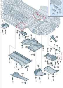

    Sergelion, сорри немножко не в тему - просьба.
    Можешь скинуть из ELSA инструкцию по снятию-установке пластиковой облицовки днища А4 B8 10г 160лс? Вообще интересует снятие-установка детали с номером 6 (на рисунке выделено красным), справа и слева, но можно и по всей облицовке, если есть.
    Спасибо.

    Это ?

    537
    Ауди A4/B8 1.8T
    Да, это.:nod:
    Sergelion, спасибо!:beer:
