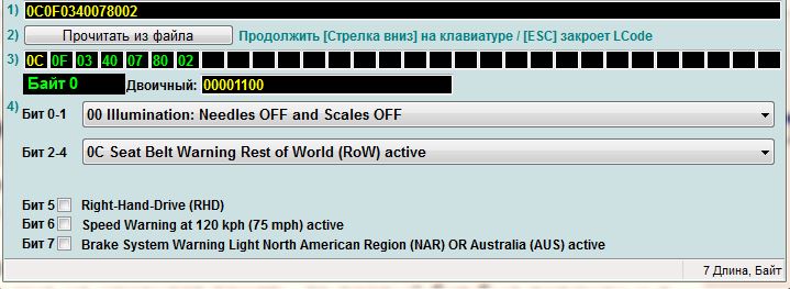

    По первому пункту: на FL я не проверял... Вроде уже писали, что на вариаторе и не показывает...
    По второму: вернуть обратно значение "0С"

    Спасибо за ответ, но я его не совсем понял.
    При кодировании в бите можно только либо поставить галочку (1), либо убрать ее (0).
    Что обозначает Ваше - "0С"?

    Значение всего байта 0.

    А зачем весь байт обнулять?
    Для отключения зуммера непристегнутых ремней нужно только 2-4 бит выключить.
    Сейчас мне надо его включить, а Вы наоборот предлагаете все выключить.
    Кроме того, если мне не изменяет память, то первый бит был включен и я его вообще не менял.

    Надо изменить значение определенных битов. Если нет понимания, как это сделать, воспользуйтесь подсказкой программы. Если программа не позволяет выбрать нужное значение и записать его (выбрав нужную строчку в битах), то надо это значение прописать руками (прибавить).
    Посмотрите, как это должно выглядеть...(значение 0C будет при остальных выключенных байтах...)

    Байт0 должен иметь значение 0С... В 16-ричном формате. Или к знающим людям обратитесь.
