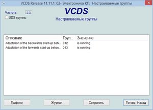

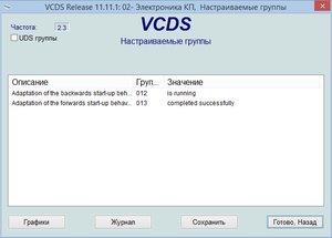

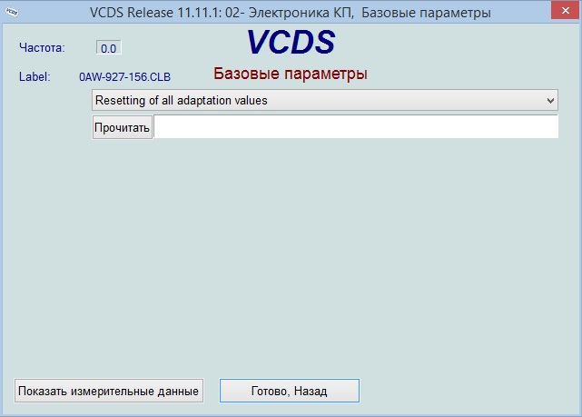

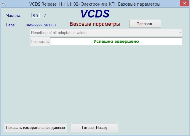

    Адаптация коробки Multitronic. (у меня KSN 04.2008)
    Дело вот в чем до адаптации в канале 12 писало "is running" в канале 13 "completed succesfully", решил сделать адаптацию по вашему рецепту)) Достаточно быстро в 13 канале увидел completed succesfully, в 12 так и осталось is running, реально устал кататься задом, и при этом тормозить, на момент остановки переключал селектор в различные положения... в чем может быть дело?
    дело было так: температура масло 93гр.ц
    далее
    потом
    и в итоге
    Ошибок по коробке нет и не было. может причина в том, что прошивка одна из первых?
