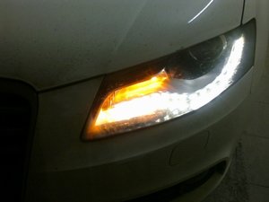

    -- проверить-- Передние поворотники в качестве парковочных огней:
    Работает-визуально интересно получилось ...

    Передние поворотники в качестве парковочных огней: См. фото.
    Также как и на фото можно включить дневной свет через указатели поворота в 9 блоке, байт 2,бит 6 поставив галочку... Будут гореть реснички и лампы передних поворотников

    Кстати пункт 09.12, 09.14 и то о чем я писал выше (фото прилагал) "дневной свет через указатели поворота" ,визуально одинаковы в авто режиме. В других не смотрел режимах ))

    09.12 - это включение режима парковочных огней "европейского" стандарта: при переключении поворотника (с выключенным двигателем) загорается та сторона габаритных огней, в какую сторону поворотник поставили. Без этой кодировки ничего с выключенным двигателем и поворотником вправо или влево светиться не будет.
    09.14 - возможность использовать поворотники, а не только реснички для функции 09.12
    09.15 - варианты DRL, т.е. что будет работать в качестве DRL (это при заведенном двигателе) в положении выключателя "0" или "AUTO" когда на улице светло (это все при активированной функции DRL в AMI или MMI).
