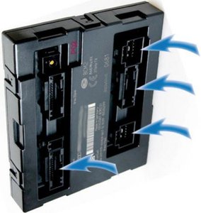

    На картинке разъемы, которые нужны. У меня не было, если память не изменяет, левого нижнего. Вот что было на эту тему написано в инструкции от куфатека:
    HINWEIS: Ist der 32-polige Stecker (Blau) werksseitig nicht vorhanden ist dieser bei Ihrem Audi Partner zu beziehen.
    Смысл такой: нет разъема - связывайтесь с представителем Ауди.
